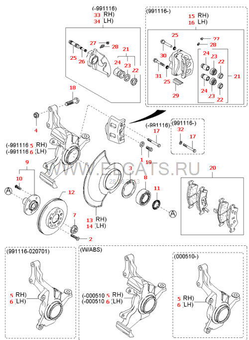

Сообщение Sobol » 28 авг 2013, 10:57
tolan_82 писал(а):на одном направляющем на конце резинка на другом нет
А где эти резинки?
30764

Сообщение tolan_82 » 05 сен 2013, 01:52
А где эти резинки?
30764
Здравствуйте извините за долгий ответ, командировка. На рисунке направляющие № 31 с резинкой № 30 без резинки

Re: Победил гремящий передний суппорт
Сообщение Sobol » 05 сен 2013, 12:30
tolan_82 писал(а):На рисунке направляющие № 31 с резинкой
В том то и дело, что нет на рисунке резинки. А у меня и по факту то же нет. :think:

Сообщение koreyev » 06 сен 2013, 07:28
А поз. 25? Не резинка?!

Сообщение Sobol » 06 сен 2013, 08:25
koreyev писал(а):А поз. 25? Не резинка?!
Это пыльник (гармошка)

Сообщение tolan_82 » 07 сен 2013, 10:42
На рисунке направляющие 31 и 30 ОДИН ИЗ НИХ С РЕЗИНКОЙ если у вас нет направляющего с резинкой мое мнение, кто то жало свое неграмотное туда засунул, нужно купить и поставить направляющий стоит копейки, уточню на всякий случай с "резинкой" нижний направляющий
