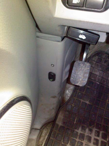

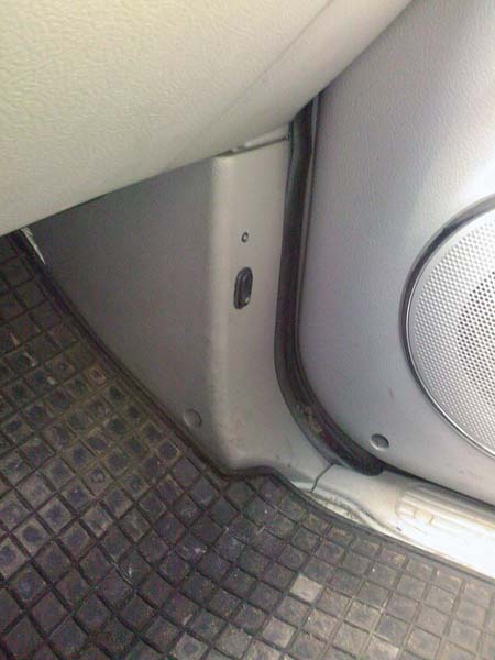

Re: Подогрев сидений Емеля УК-2 на Карнивал
Сообщение __Serg__ » 12 мар 2010, 12:45
ну вот, наконец сфоткал. правда, на телефон :oops:
но суть понятна :roll:
25386
25387
Сообщение rollaa » 12 мар 2010, 13:12
__Serg__ писал(а):но суть понятна
Да-а-а :cry:
Увидел суть и представил своих пассажиров на передке, да и себя самого с баранкой перед пузом :z) :z) :z)
Как же удобно наклоняться и переключать, да еще и видеть цыфирки при этом?
С таким успехом легче было бы в саму сидуху врезаться, возле тумблеров регулировки.
Ну это мое ИМХО. :oops:
Сообщение __Serg__ » 12 мар 2010, 14:01
rollaa, во-первых, так уж исторически сложилось, что пуза ни у меня, ни у моих пассажиров (ни у кого) нету. :roll: да и на самом деле, наклоняться особо не надо, просто протянуть руку вниз. хотя, может, это когда без пуза, кажется легко :think:
во-вторых, в моём комплекте никаких циферок нету. есть светодиод (тот, что сверху над кнопкой). он горит разными цветами в зависимости от выбранного режима. а режим выбирается последовательным нажатием кнопки. так что, всё очень просто.
в-третьих, про сидуху думал. но именно там ничего и не видно, только наощупь. так что, для меня этот вариант отпал.
