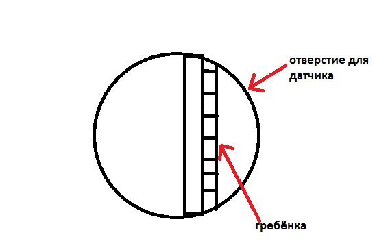

Здравствуйте, интересует такой вопрос… Горит лампа ABS, на диагностике выявили неисправность переднего правого датчика, сказали под замену. Датчик купил, поменял, но лампа ABS не погасла, следовательно что-то с проводкой от разъёма куда подключается сам датчик до блока управления ABS, но есть одно "но".. когда снял колесо и старый датчик, то увидел что гребёнка, как я думаю, стоит не на своём месте (поэтому ABS не работает), т.е. не по центру отверстия для датчика
31496
Это так и должно быть или предыдущему хозяину не так поставили ступицу? Знаю что нужно было бы снять левое колесо и посмотреть как там, но совсем не успеваю что либо сделать. Смотрел на экзисте ступицу в сборе, но ни на одной картинке не увидел гребёнки для ABS, есть ли она на самом деле на ней или же как отдельная запчасть идёт, но на том же экзисте я не нашёл, зато нашёл в автодоке, но в разделе неоригинальных запчастей.

cliff777 писал(а):Датчик купил, поменял, но лампа ABS не погасла
Посади рядом диагноста с нормальным сканером и проедь,там в реальном времени есть возможность смотреть работу датчиков,вполне возможно шрус какой нибудь "левый" стоит!

cliff777 писал(а):Смотрел на экзисте ступицу в сборе, но ни на одной картинке не увидел гребёнки для ABS, есть ли она на самом деле на ней или же как отдельная запчасть идёт, но на том же экзисте я не нашёл, зато нашёл в автодоке, но в разделе неоригинальных запчастей
Кстати, о птичках, кольцо АБС (гребенка) на ШРУСе стоит… Люментиевое! :roul:

РомаНед, спасибо, я уже увидел когда ступицу менял)
