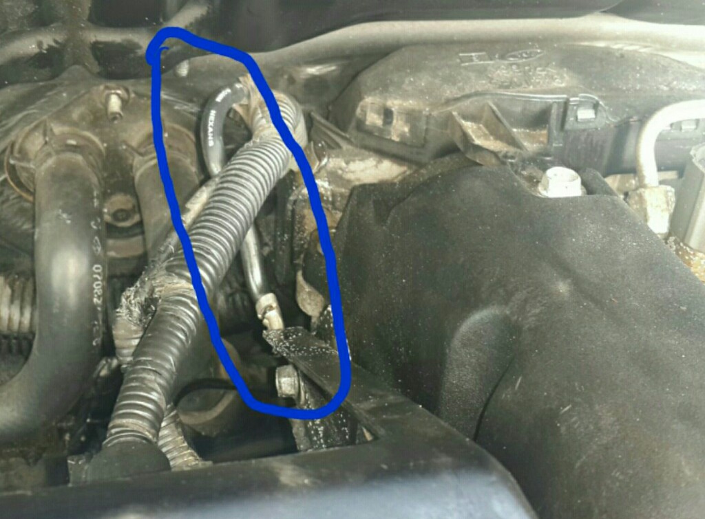

Позже выложу фотку на которой помечу, где что отсоединять.

Только окуратно, преред снятием рейки, нужно сбросить давление в топливной системе! И придерживайте формсунки, они в ней держатся за счет силы трения!
Слева идет шланг от топливного филтра. На нем есть защелка с двумя кнопками
Добавлено спустя 1 минуту 51 секунду:
Справа расположен возвратный клапан.
