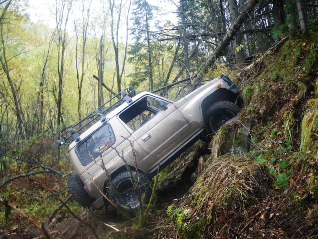

Сообщение Drumd » 10 авг 2012, 12:21
Вот, похвастаюсь :)
Щас со шноркелем надо разобраться, связь установить и зимой всетаки лифтану кузов сантиметров на 5, потом дополнительный бак надо будет установить, потом….
Нет предела совершенству.

Сообщение wic@nm.ru » 10 авг 2012, 15:59
Drumd писал(а):Вот, похвастаюсь :)
Привет, передние при повороте в арке не цепляют, как правильно сформулировать, ту область которая у тебя под педалями находиться. У меня на диагональном развешивании без бодика цепляло пришлось кувалдочой вмятинку делать. И задний проверь на серьезное вывешивание у меня зажимало пок бодик не сделал.

Сообщение Drumd » 10 авг 2012, 18:57
wic@nm.ru писал(а):Привет, передние при повороте в арке не цепляют, как правильно сформулировать, ту область которая у тебя под педалями находиться. У меня на диагональном развешивании без бодика цепляло пришлось кувалдочой вмятинку делать. И задний проверь на серьезное вывешивание у меня зажимало пок бодик не сделал.
Нет, по задникам проблем нет, цепляет перед в верхних точках при "прыжках" поэтому хочу сделать бодик на 5-6 см.
В галерее также радиатор выложил, проблему перегрева решил, проблем больше нет. Генератор сцуко мозги парит, четвертый ремонт, сначала перемотка потом замена регулятора, потом одни диоды, за ними другие — задолбал, щас подбираю замену, да чтобы помощней ампер наверно на 120. Хотел спросить — дополнительный бак который на 4х4шопе продаетя устанавливается симметрично основному или в другое место и требуется ли шаманство с глушителем при этом?

Сообщение ghostrider » 25 сен 2012, 22:00
wic@nm.ru, привет!случайно увидел твои фотки в теме…. ии… это не твой аппарат стоял у станции люберцы у стройрынка пару недель в прошлом году правда?
хорошо смотрится.. :D
извеняюсь, читал невинимательно :oops:
а какой у тебя размер колёс на фото где после ?

Сообщение Drumd » 26 сен 2012, 05:30
33х10.5х15
