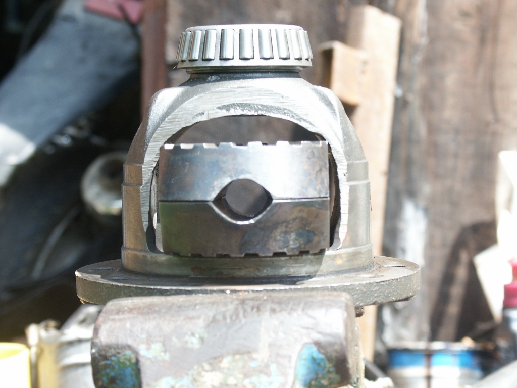

Корпус диффа потребовал минимальный "доработок напильников" — пришлось устранить облой на "окошке" диффа — последствия не очень качественно заводского литья (на фото можно места запилов углядеть).

Блокировка, на сколько я понял, от УАЗа переделанная, а именно переточены внешние шестерни и изменены шлицы под полуоси.
Детали "сыроваты" т.е. легко обрабатываются надфилем, но я не в курсе может это и нормально, плюс в этом есть в том что если чего и полетит то скорее всего Рокстовские детали не пострадают, при желании можно будет восстановить всё назад.

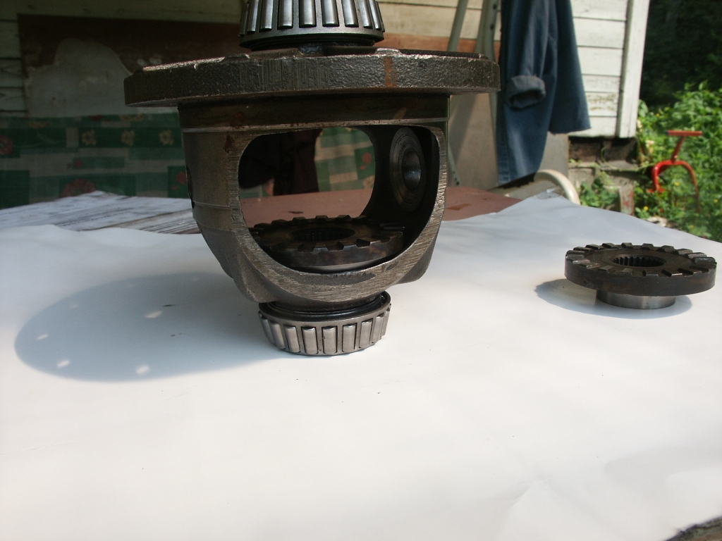

Шлицы в шестерне блокировки по форме не такие как на родной шестерне дифференциала на фото левая родная правая блокировочная

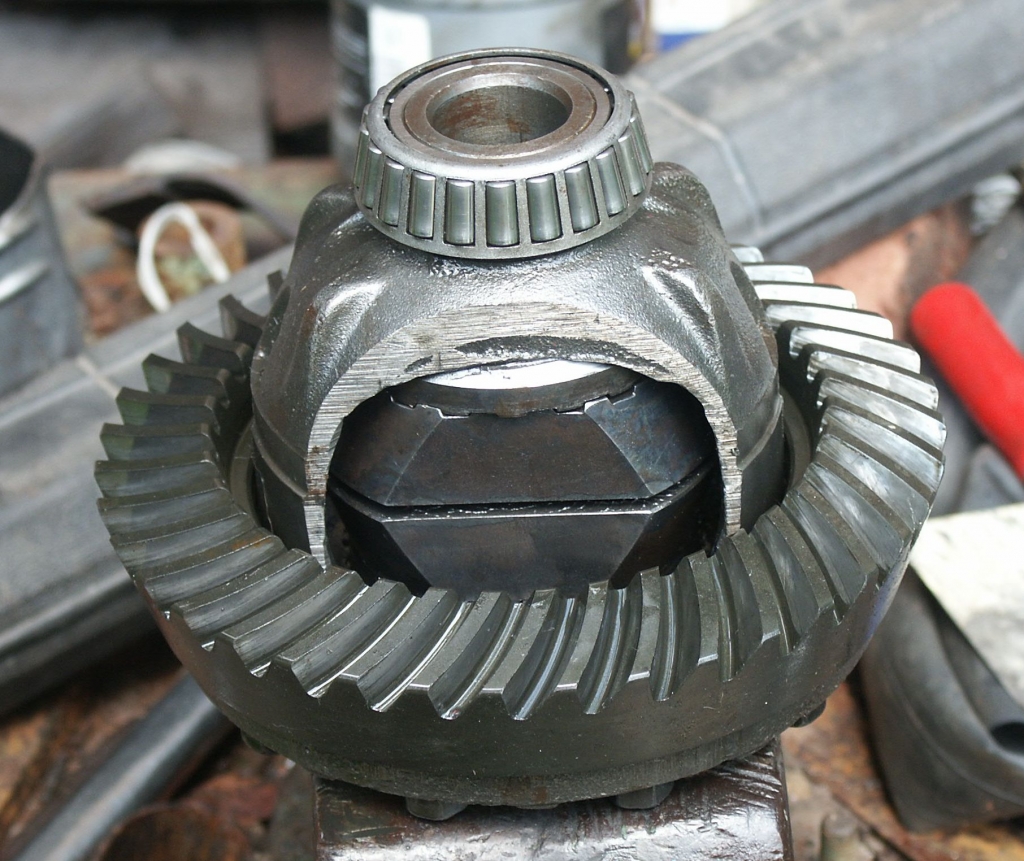

Вот шестерни с корпусом дифференциала

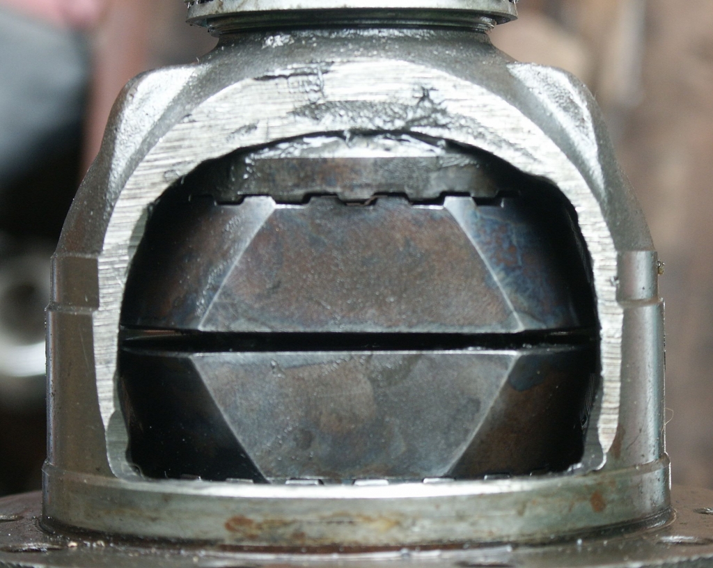

Центральные сухари как видно УАЗовские в наш корпус дифференциала через окно не влазят, пришлось болгаркой и напильниками где надо в четырёх местах окно расширить
30843
Итак по тонким пластинам сжимая пружины удалось без молотка всё собрать, заметьте пружины полностью сухари не разжимают есть зазор в верхнем зацеплении, я сначала думал пружины заменить но потом решил что всё нормально так как разжимающий момент создаёт ось сателлитов
30846
ну и наконец всё в сборе
30845
