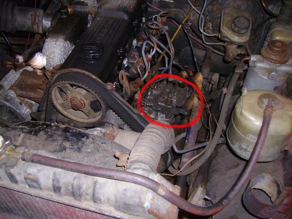

Сообщение lakki » 19 июл 2009, 12:01
Мне кажется тут чего-то не хватает... :think:

Сообщение AC-gud » 19 июл 2009, 17:01
На этом месте на тнвд стоит пневмо клапан для поднятия оборотов двигателя при включении кондера.

Сообщение Мистер Фикс » 20 июл 2009, 07:54
lakki писал(а):Изображение
Еще не вижу пружинки возврата тросика педали газа (в принципе и без неё хорошо...), и кожуха ремня ГРМ! ;) ;) ;) :roul:
