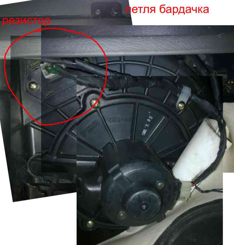

Сообщение SSMike » 14 мар 2011, 23:14
Да ничего не надо разбирать!
Ныряй под бардачек, ближе к двери -- там увидишь кожух мотора отопителя (типа как на последней фото). На нем всего две фишки: питание на мотор и фишка на блок резисторов. Блок резисторов крепится двумя винтами. Откручиваешь и вынимаешь резисторы. Я больше ничего не разбирал.

Сообщение enotik69_87 » 17 мар 2011, 22:37
сегодня лазил — не нашел :cry: . на пути встретилась черная коробочка размером 3*6 см, вторая коробочка с размерами примерно 10*15 см прикреплена очень близко к передней пассажирской двери, достать ее оттуда либо открыть не представилось возможным. у кого какие мысли на этот счет? где еще можно посмотреть?

Сообщение ЭЛЕКТРОШОК » 17 мар 2011, 22:51
enotik69_87, Тебе видно мотор отопителя? Судя по фото реостат выше моторчика ,крепится саморезом.На нём разъём с 4я проводами.Посмотри ,возможно надо снять бардачок.

Сообщение enotik69_87 » 18 мар 2011, 15:25
Да, мотор отопителя видно. Бардачок я снял, даже с петель отвернул, нижнюю панель (которая серая и закрывает все внутренности) тоже снял. Некую коробочку размерами 10*15 видно, но до нее не добраться, т.к. от этой самой коробочки до рамы авто буквально 5 см и отверткой не подлезть к саморезу :cry:

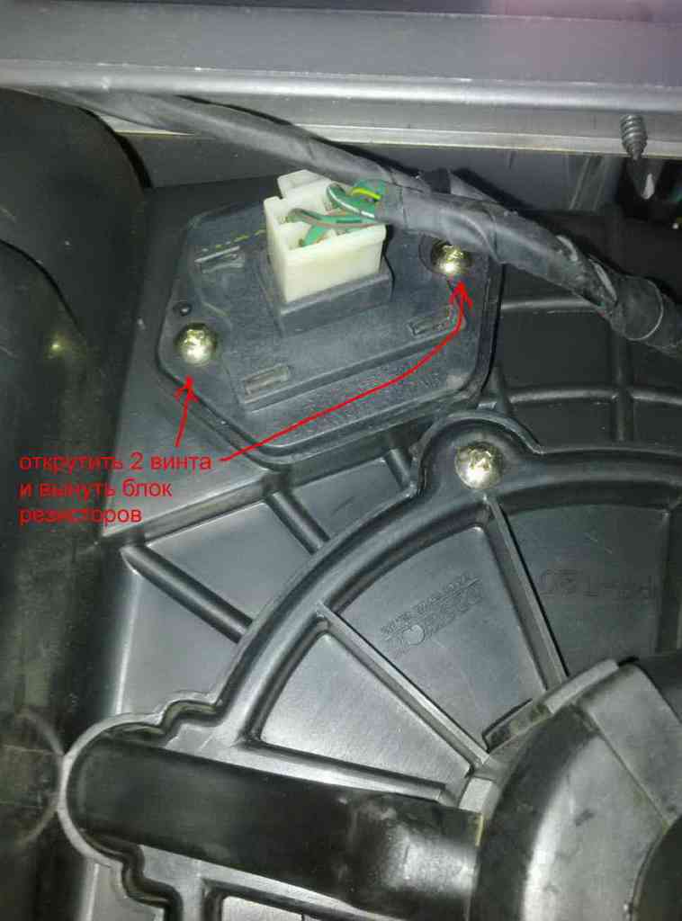

Сообщение SSMike » 26 мар 2011, 21:18
Если еще кому интересно про резисторы…. У меня они выглядят так:
28173
Снимал блок резисторов ничег не разбирая -- просто снял фишку с разъема и открутил 2 винта -- и все!!!

Сообщение Sonata » 26 мар 2011, 21:29
enotik69_87 писал(а):а блока сопротивлений нет нифига.
Блок сопротивлений у тебя там где на фото втыкается белый разьем,под этой крышечкой спирали они и есть сопротивления для разных режимов отопителя (мотора)!Они специально сделаны в воздуховоде потому как сильно греются а поток воздуха идущий в салон их охлаждает! ;)
