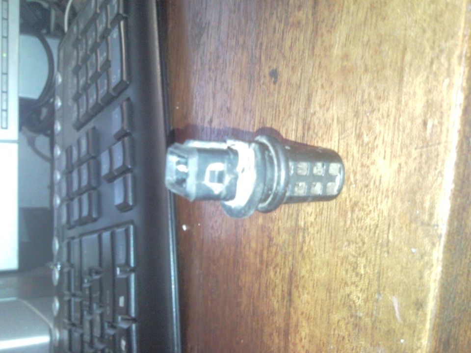

Привет народ! подскажите, что это за датчик такой интересный, а то он что включен что отключен всё едино, ни каких изменений :kto:
30402
провода выходят не далеко от дроселя а массовик тут вроде другой, по типа вакуумный)

Сообщение bubik » 07 фев 2013, 22:05
Присоединяюсь к вопросу taxisstа, и тоже разницы никакой не заметил

Сообщение taxisst » 07 фев 2013, 22:41
bubik писал(а):Присоединяюсь к вопросу taxisstа, и тоже разницы никакой не заметил
а он у тебя где стоит? в воздуховоде? просто у меня под капотом черт ногу сломит)))) бывший владелец собирал её по кусочкам и там в оригинале остался движек с навесным, а что подача воздуха, что система охлаждения из разряда я его слепила из того что было)))) а вот этот датчик просто висел много времени

Сообщение bubik » 07 фев 2013, 22:49
Да стоит в воздуховоде, правда выскакивает периодически, и фильтр воздушный у меня тоже не родной, от ауди кажется, здоровенный такой еле помещается

Сообщение LYNX » 08 фев 2013, 21:05
Похож на датчик температуры всасываемого воздуха.

Сообщение bubik » 08 фев 2013, 21:12
А есть ли возможность проверить его в "домашних" условиях?

Сообщение taxisst » 08 фев 2013, 23:33
bubik писал(а):А есть ли возможность проверить его в "домашних" условиях?
проверял его тестером на сопротивление и тупо дул в него с разных сторон, если подуть в него с одной стороны показатель падает а если с другой то повышается, теперь возникает еще вопрос-если он температурный то почему так реагирует не на температуру воздуха а на подачу воздуха с разных сторон(как массовик)?

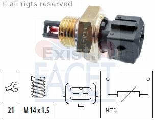

LYNX писал(а):Похож на датчик температуры всасываемого воздуха.
30406 вот как на Сефию "Датчик, температура впускаемого воздуха" выглядит в экзисте :( ваще ничего не понимаю

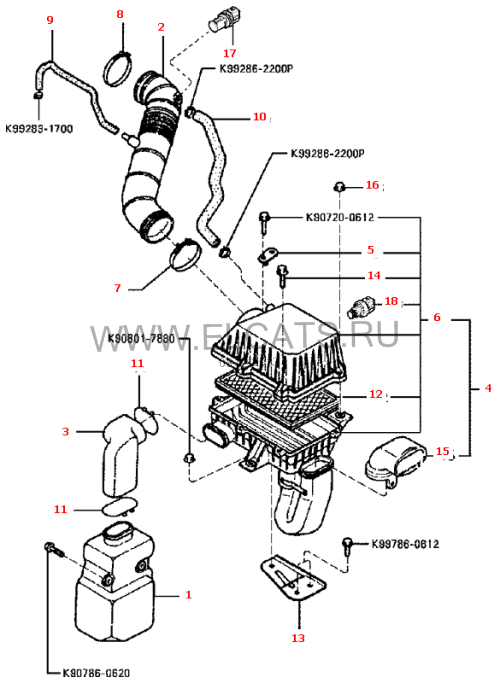

Добавлено спустя 10 минут 47 секунд:
так, ребят, нашел я его :oops: только вот какой вопрос возник их на схеме 2(!) один с резьбой (№18) который к короб фильтра вкручивается, а другой как раз мой(№17)
30407
это у всех так стоит по две штуки или варианты сборок разные, может мне как раз второго для счастья не хватает? :z)
