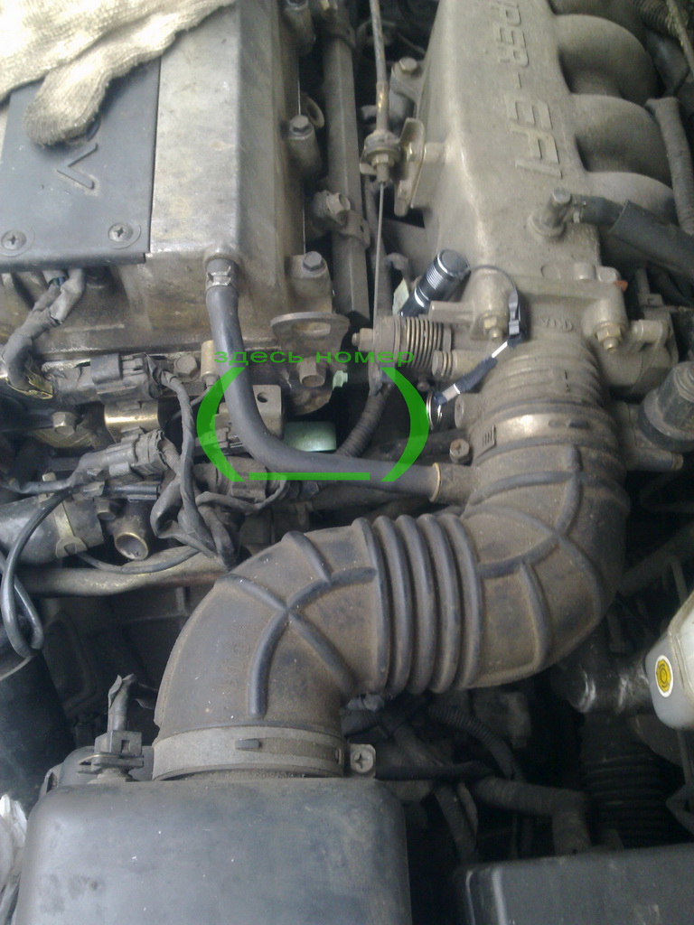

Други выручайте. Запугали тут меня что при постановке на учет гайцы на сверке смотрят номер двигателя.
Сегодня смотрел везде куда смог подлезть глазом и зеркалом, нигде не нашел :cry:
ГДЕ ОН???
Ткните носом, а! :roll:

ну что никто не знает где на Сефии 2 находится номер двигателя?

Сообщение kuplet » 23 мар 2012, 12:47
у меня на Сефии 2 выбит на приливе блока цилиндров с левого заднего угла двигателя снизу.

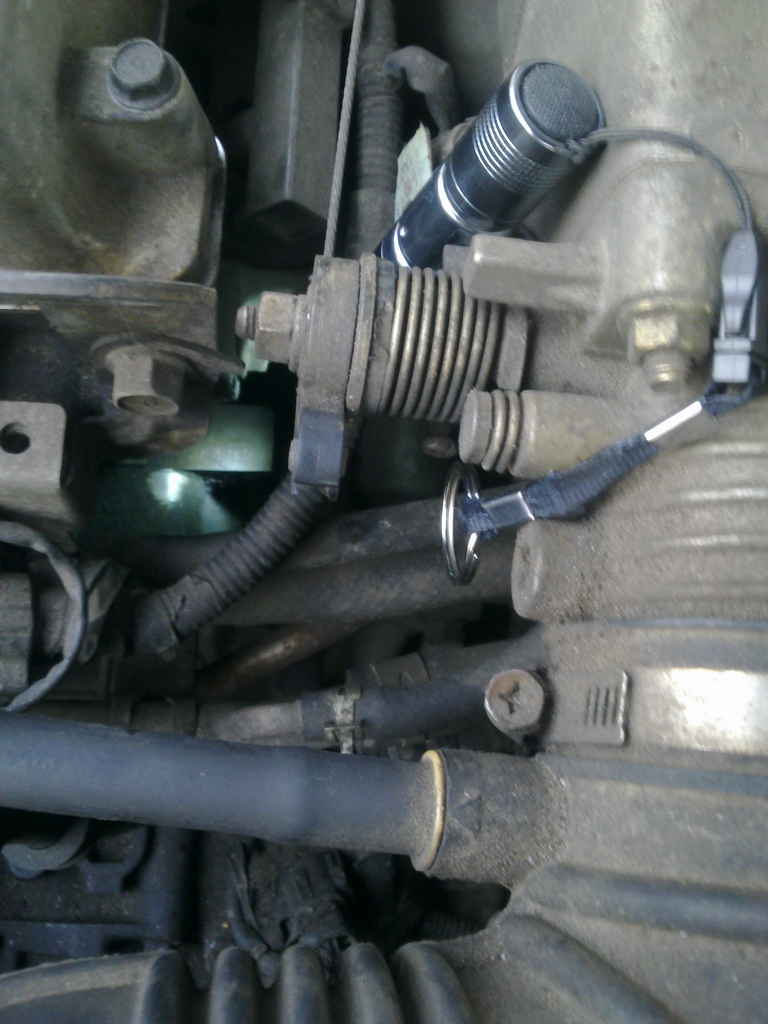

Сообщение SSMike » 23 мар 2012, 21:32
Пришлось уговорить себя и достать фотик :D
Номер на горизонтальной части прилива куда светит фонарик на фото, выбит очень тонкими линиями, пока не отчистишь -- и не прочитаешь ничего.
Чистить очень аккуратно, легко затереть совсем :cry:

SSMike, нашел я таки номер дрыгателя где ты показал. Пасиб тебе еще раз!!!
