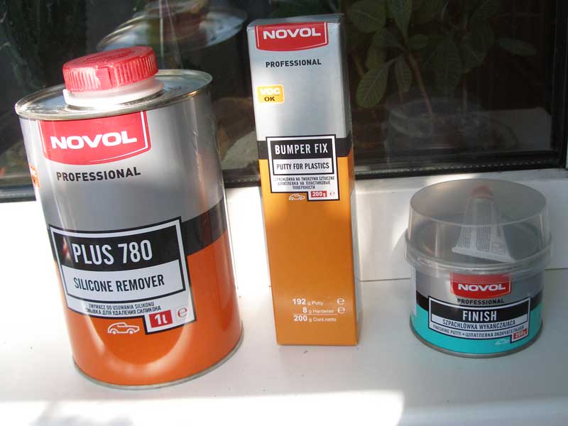

Все хорошо. Дело нужное . От себя немного добавлю.
Hrabriy писал(а):Подготавливаем внутреннюю поверхность двери. Я сначала протер от пыли, помыл, потом растворителем обезжирил.
Лучше пользоваться обезжиривателем, ( Изображение или Изображение
т.к. растворитель растворяет краску.

Re: Шумоизоляции дверей(Чуть чуть фоток))
Сообщение flix » 21 июн 2011, 23:14
