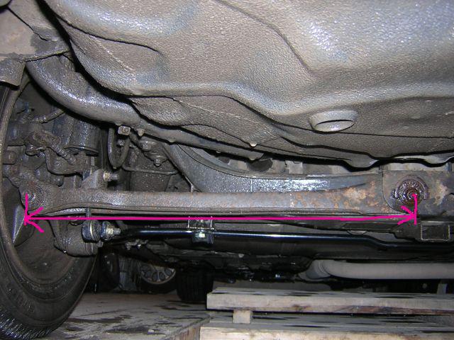

Сообщение vitalik-b » 03 мар 2008, 17:17
Уважаемые товарищи кларусоводы!
Помогите владельцу машины с братской подвеской - Mazda Xedos 6 :Heppy:
Обращаюсь к владельцам Кларуса 1.
Очень интересует длина задних поперечных рычагов!
конкретно вот эта длина между болтами, от самого левого края левого болта, до самого правого края правого болта. Если не трудно померять прямо на машине, там бы рулеткой с точностью до миллиметров, буду очень ждать результатов с огромной благодарностью!
