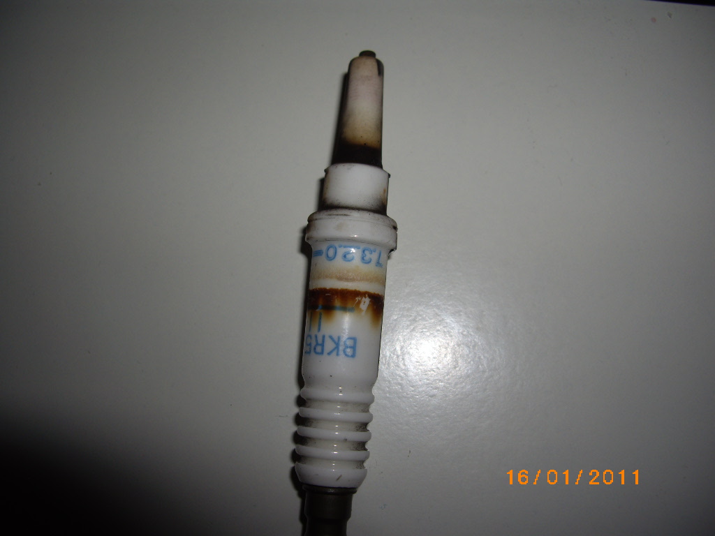

Пришел ответ из NGK……….
Уважаемый Константин!
Коричневые отложения на изоляторе свечей зажигания свидетельствуют о том, что используется бензин с добавлением некачественных присадок для увеличения октанового числа (ферроценов и т.п.).
К сожалению, низкое качество бензина губительно сказывается не только на работе стандартных свечей с никелевым электродом, но и на работе свечей с электродами из драгоценных металлов — иридий, платина.
Отложения коричневого цвета не выгорают при работе свечей, и вся беда в том, что они токопроводящие, искра по этим отложением "стекает" на корпус, а не пробивается между электродами, как следствие, мы получаем пропуски зажигания.
Внешний вид изолятора при нормальной работе должен иметь белый или серо-белый цвет.
Что касается ресурса стандартных свечей зажигания (у Вас именно такой тип), то в среднем, он составляет 15-20 тыс. км.
Best regards,
NGK Spark Plug Europe GmbH

Мы слегка не поняли друг-друга,я выслал Илье фото свечи,и вот его уточнение…..
Здравствуйте,
Нет, я понял, что Вы говорите о коричневых отложениях на изоляторе ОКОЛО
центрального электрода, т.е на той части которая обращена в камеру сгорания.
То что на фотографии — это коронарные пятна, следствие прилипания частичек
масла, которые всегда есть в подкапотном пространстве, под воздействием
приложенного высокого напряжения.
Это обычное явление, которое не сказывается на работе свечи, но выглядит
так, как будто газы сгорания просачиваются между металлическим корпусом и
изолятором.
(Можно, кстати, убедиться, что это не так, отпилив часть металлического
корпуса ниже шестигранника — Вы увидете что изолятор под металлическим
корпусом белый.)
Best regards,
Ilya Migushin
Technical Specialist
зы.Теперь я вообще ничего не понимаю,раз эти пятна непричем,электрод нормальный,что же тогда со свечами происходит?

Решили,с другом.дожать эту тему.Распилим свечу,тогда будет все окончательно ясно.

Распилили свечу,Илья был прав,прорыва газов нет,под металлом все чисто.К разгадке мы так и не приблизились.

Об чем вопрос то? О коричневом нагаре на наружном изоляторе? У кого то проскакивала информация о коронном разряде. Это именно он и есть. Что это такое спросите вы? Это когда очень высокое напряжение потихоньку стекает своими электронами по частично-токопроводящей поверхности при этом притягивая к себе частицы окружающих аэрозолей. Понятно что сам керамический изолятор и резиновый колпак проводить не будут. А вот грязь попавшая на низ запросто. Хотите частично избавится от этого разряда? Легко. Первое правило хирурга и высоковольтника — руки должны быть стерильны и обезжирены. Также обезжиривают спиртом или ацетоном поверхность изолятора свечи которая закрывается колпачком. Далее тщательно вычищаем и обезжириваем внутреннюю часть резинового колпачка в/в провода. Вот и все. Теперь этот нагар уменьшится в 10 раз , но совсем не исчезнет, т.к. полной стерильности добиться весьма сложно.
