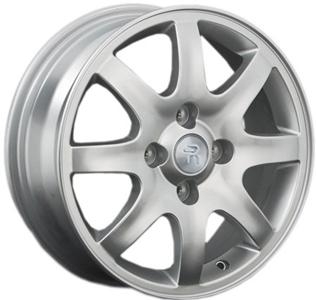

а какая абривиатура у Реплики для Сида..такая какую я привел Replica Kia 595 или другая??? просто дизайн на фото 100% Сидовский..хотя у Сида и три вида дисков..других у Реплики не видел. Народ уже брал Реплику для Сида? проверял вылет...действительно 51? Просто он по-моему на диске то не обозначен.

Ром, там путаница какая то была с этим ЕТ, изначальная информация как только сид вышел ЕТ45, и была оказывается неверная, и это так и понеслось дальше, дезинформация короче :) 45 это неправда
а реплика я так думаю просто указывает что ЕТ45 именно из за этого, а диск я думаю точная копия по параметрам оригинального

Твоя картинка похожа на оригинал.
Реплику видел в многоспицевом дизайне. Какой номер не знаю. Кто-то на ceedclub писал.
НО!
вот это разве не мадж?:
:faceoff:

а тут Ром я уже не подскажу
но по идее это несколько мм, теоретически возможно что цеплять за торм скобу диск будет, изменяется кинематика подвески-изменится поведение авто на дороге немного

кузька писал(а):а тут Ром я уже не подскажу
А я подскажу :)
ЕТ - расстояние от привалочной плоскости до оси симетрии профиля обода.
т.е. Чем больше ЕТ тем глубже колесо в арке сидит. И наоборот.
ЕТ больше штатного - будет цеплять.
ЕТ меньше штатного - будет торчать.
Допуски определяются эмпирически.

Паш ..нет..это литье для Цераты 16-е..там 4 дырки к сожалению....сам сначала обрадовался.
на счет вылета понял....мдаа уже лучше он был бы меньеш 46 чем больше..есть большая вероятность что будет за суппорт цеплять при 51 вылете
ну тогда не знаю какое литье подойдет на Мадж...последний вариант ушел...нет полностью совпадающих размеров больше.

Я там же написал верные параметры и вылета в том числе. Как уже пашка наклепал - вылет в меньшую сторону можно спокойно ставитб. 5мм не критичны. ну тока для гарантийщиков... елси сход-развал соберешься делать - возьмут за гланды :) а так ставь и не парься.
Вот 56 вместо 51 нельзя - зацепишься за суппорт тормозной. А 46 запросто ставь!
