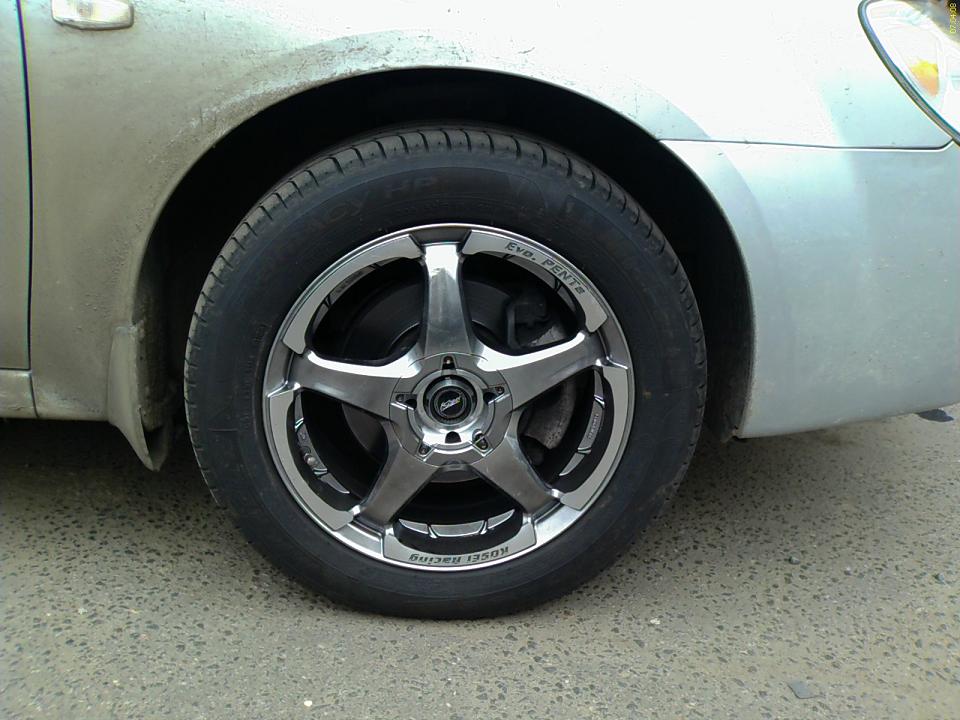

Сообщение Sher-Khan » 28 май 2012, 13:20
kudr,
205/55R16
17352
только тсссс!ни-ка-му ;)
фотка в альбоме датирована 2008 годом. и с этого времени каждое лето именно на таком размере.

Sher-Khan, а диски каких параметров?
Я в субботу примерял 205/55, так они тереться бы стали. надо менять пружины и аммики, но это потом.

Сообщение Sher-Khan » 28 май 2012, 15:12
kudr, честно — не помню. в этой ветке когда-то указывал все циверки по ним. разболтовка вроде 4*114,3; вылет что-то типа 38. ни задние ни передние колёса по трассе не шаркали. даже на приличных скоростях по кочкам машина шла нормально. единственное передние колёса чутка задевали подкрылок, когда были полностью вывернуты. а так больше сложностей не возникало.
