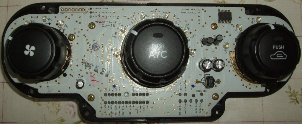

Ильдарик писал(а): Есть ли способ отключить автоматическое включение кондера.
Лекарство от автоматического включения кондиционера
Избавился от автоматичекого включения кондея при запуске двигателя следующим образом:
1. Завести мотор
2. Обдув на лобовое стекло
3. Вентилятор обдува на «0»
4. В течении 3 сек. нажать 5 раз на рециркуляцию воздуха
5. Лампочка рециркуляции моргнет 3 раза.
Больше при запуске двигателя доставать не будет.
Обратный процесс такой же.
Для владельцев климат-контроля необходимо провести пункт 1, 2, 3, а далее нажать и удерживать кнопку включения кондиционера и нажать кнопку рециркуляции 5 раз в течении 5 сек.
P.S. Кстати где-то в мануале это есть ;)
