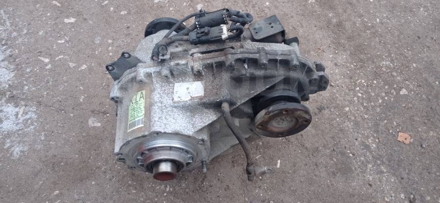

Подскажите, пожалуйста, в чём может быть проблема.
Полного привода нет. На панели мигает зеленый индикатор. При включении зажигания загорается 4WD, а потом гаснет. Компьютер не может связаться с ЕБУ полного привода. Под машиной колхоз, разъем, идущий на электромагнит и датчики вращения карданов, раздербанен.
Я подал напрямую (через предохранитель 5А) питание 12 В на катушку магнита, никаких щелчков не услышал. Поддомкратил левую сторону машины (оба колеса), завел и включил драйв. Заднее колесо крутится, переднее — нет. Никаких посторонних шумов не слышно.
При подключении и отключении катушки от питания есть искры на контактах, что говорит о том, что обрыва нет. Предохранитель 5А не сгорел, что, как мне кажется, свидетельствует о том, что короткого замыкания нет.
Подскажите, пожалуйста, куда копать дальше? Или единственный вариант снимать раздатку и смотреть, что внутри?

Это спорное утверждение. Может быть вообще нет смысла пытаться восстанавливать TOD. Если раздатка убита, может, лучше парт тайм поставить.
В любом случае хочется понять, что с раздаткой, не снимая её.
А, как показано в этом видео https://youtu.be/70YgJFI1INI, 12 В на магнитную катушку и вращение вала должно гарантировать зажатие фрикционов и передачу момента на передний мост вне зависимости от чего либо ещё. Или я в чём-то не прав?

Еще хочется добавить: смотрю, как продаются б/ушные раздатки, они идут как раз с целыми разъемами с ответными частями.

Еще есть другой вопрос: если ЭБУ раздатки не выходит на связь, то есть компьютер при диагностике его просто не видит, есть ли какой-то способ его проверить? Или вопрос решается исключительно покупкой "нового" б/у блока, который также неизвестно в каком состоянии?
