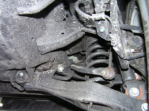

PahaDV Павел,огромное спосибо за совет с задними салентблоками.Только это не салентблоки ,а плавающие подшипники, такие же ставят на мерсы и вэхи.Данный подшипник, после вскрытия оказался внутри сухой,так пришлось по твоему совету под пыльник зашприцивать литол (трансмиссионка просто выльется и результат будет нулевой).Скрип пропал,в салоне тишина :roul:

Сообщение PahaDV » 18 фев 2011, 23:23
Евгенич,рад был помочь,а особенно своим ;)
спасибо еще можно отметить,но это не обязательно
просто я всегда ставлю ,кто мне помог
это сайлентблок с подшипником
я когда как писал
ты лучше опиши: как вскрывал,что делал и тп.
ну чтобы народу было тоже полезно было
а еще лучше бы с фото :pst:

Сообщение Евгенич& » 19 фев 2011, 10:57
PahaDV писал(а):ты лучше опиши: как вскрывал,что делал и тп.
Процедура на самом деле несложная,но лучше делать на подъёмнике.Откручивается сначало болт крепления заднего рычага с салентблоком от кузова при этом подставляется под рычаг домкрат и медленно опускаем его вниз.Затем откручиваем болт крепления рычага к цапфе и снимаем рычаг с пружиной.В цапфе запресован салентблок с плавающем подшипником,так вот на подшипник надет пыльник.С пылиника снимаем стопорные кольцо и под пыльник запресовываем смазку.Болты крепящие рычаг необходимо смазать,уж очень сильно закисают.Потом данный узел собираем в обратной последовательносити. :D
PahaDV, заснять данный процесс не успел,фотика небыло под рукой.

Сообщение PahaDV » 19 фев 2011, 11:46
евгенич, тока такое пока фото есть
попробуй сделать нечто подробного описания по шагам
и указать на фото те узлы,которые ты снимал
кароч к чему я
надо бы это дело в фак запихнуть
не единичный случай!

Сообщение Евгенич& » 19 фев 2011, 12:12
PahaDV писал(а):попробуй сделать нечто подробного описания по шагам
Хорошо Павел,в ближайшее время сделаю .Только подскажи,как фотки сюды запихнуть.
