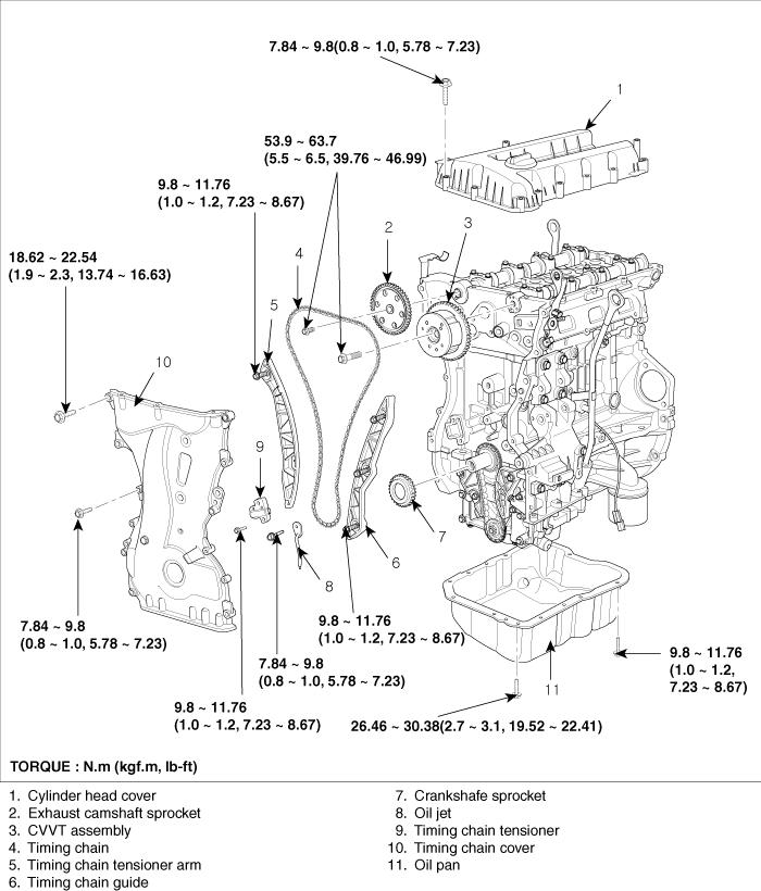

shehs писал(а):boav, Звук похож больше на резонатор. Как на совдеповских волжанах. В казани был с Володеь перетирали тему он утверждает что цввт так рабртает. С новья в машине енто было так шо неча парицца. На скорость не влияет.
Ну это результат работы CVVT. Мое мнение что при перемещении механизма CVVT в крайнее положение, в цепи появляется слабина, и она погрохатывает в легыч. У меня с новья так порыкивает. Неприятный звук конечно, но заезжал на третий день на СТО после покупки - типа - ну вот такой мотор типа - это конструкция такой.

boav, т.е. все твои поиски - это поиск источника звука? Дело не в датчиках, дело в механике... датчики тебе бы отдались горящей "мясорубкой".
Натжитель у нас вроде как автоматический, цифры 8 и 9 на рисунке выше... Может туда копнуть? Но я четко слышу щелчок когда вырубается OCV клапан и звук прекращается.

Vladimirgs, аха, ищу. ток вот непонятно как этот натяжитель работает.
Vladimirgs писал(а):Но я четко слышу щелчок когда вырубается OCV клапан и звук прекращается.
находясь в салоне? или я что-то непонимаю.
