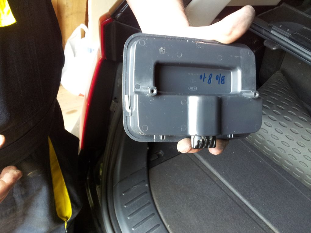

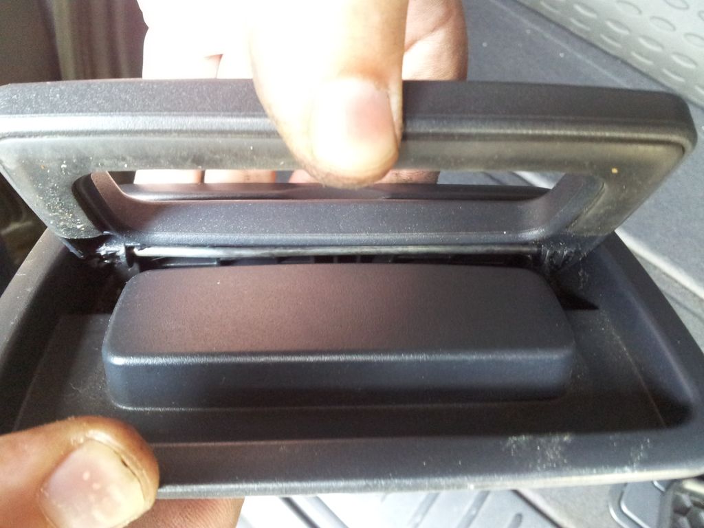

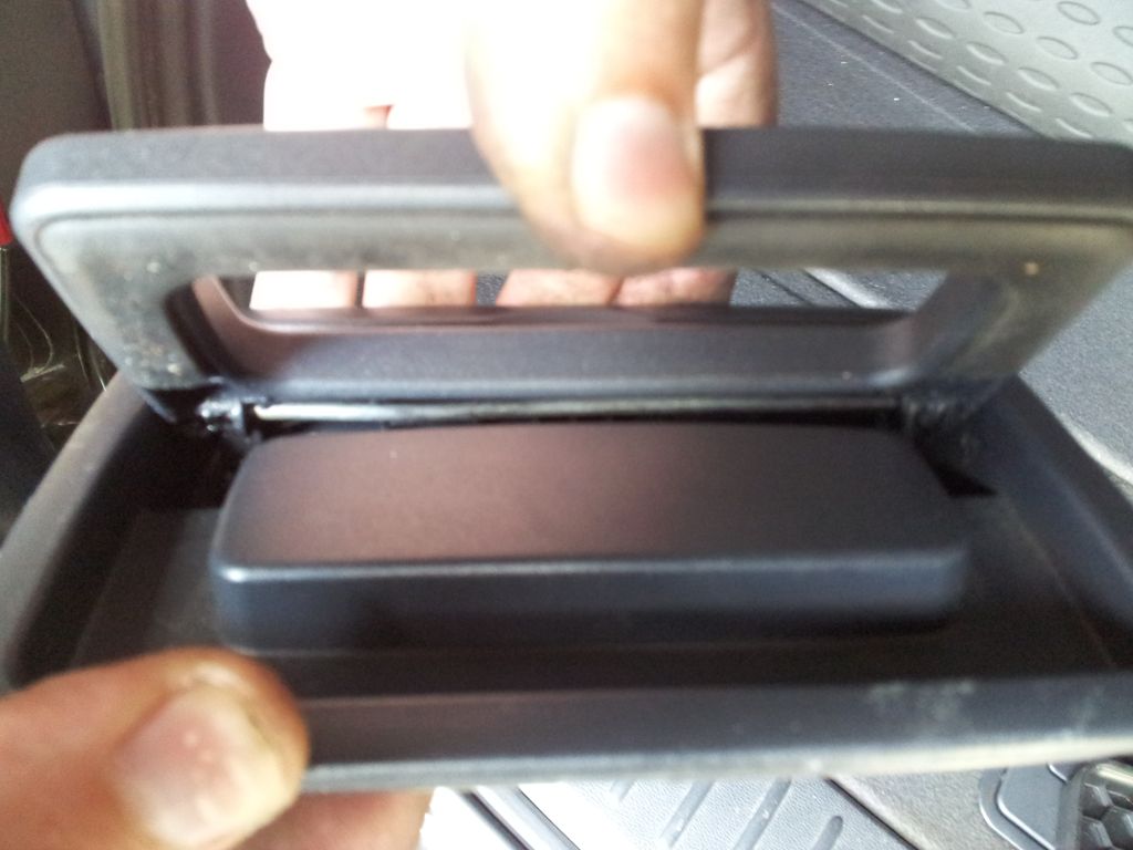

ВАШ писал(а):vvivanov, Как обещал. Возможно не совсем как у Вас сломалась, но тем не менее. Получилось неплохо.
Что-то не получается вставить фото. Прошу помощи. Засада.
Добавлено спустя 6 минут 5 секунд:
30579
30578
30577
30576
От морэм. Всё поправил. Будьте добры, кто будет ручку делать, померяйте пружину. Диаметр и длину. И если не трудно, посчитайте витки. А то не хочется вторую ручку разбирать. Одна пружина утеряна была.

…А я пружинку выкинул :think: (вместе с о всем запорным механизмом!) :ooi:
