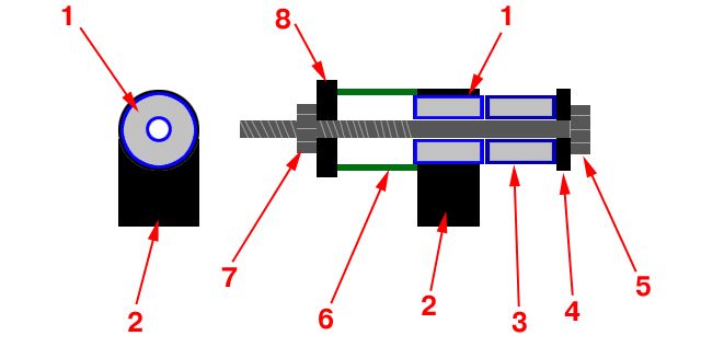

Гошик писал(а):Интересно,кто-нибудь делал это в домашних условиях
Гоша! Посмотри в ветке Маджеводов. Там TDV менял задние саленты плюс фото есть. Как ссылку сюда вставить я не знаю :oops: . Мадж там который 2000-2006г.
Добавлено спустя 7 минут 36 секунд:
Замена салента заднего рычага. Отчет+фото. Вот так называется тема.

Делаешь выпресовку-запресовку и на пресс. Можно через длинную шпильку , лучше с мелкой резьбой, главное сорвать. Если скоро доберусь до базы, скину эскизик, будет интересно, то подробно объясню.

Рудольф писал(а):Делаешь выпресовку-запресовку и на пресс.
…Дык для энтого ступицу надоть полностью сымать :think: А так этого не хотся!

Выпресовка, ну как блин на пальцах объяснить, упор как трубка по краю саленблока, дальше идет сплошной металл с дыркой под шпильку. Вставляется эта байда через салент, а с обратной стороны типа такой, только большего диам., которая упирается в рычаг.Крутишь шпильку и выпрессовка давит на салент и он вылазит.
Вот, примерно такой
и ещё
и ещё
Только успевай смотреть.
http://www.my-camry.ru/forum/post/44861.html

Рудольф! Нет слов… И не поленился же картинки нарыть такие информативные!Думаю, теперь всем всё ясно. Я аналогичными запрессовщиками ещё на "копейке" втулки реактивных тяг менял на "раз-два". Одна беда — универсальных съёмников нет: под каждый сайлентблок надо точить в размер. Хотя иногда спасают головки из наборов инструментов…

Рудольф писал(а):Выпресовка
может получиться, а может и нет. часто бываю у ребят на сервисе и вижу как и что делают. Пресс то не всегда помогает, а то и просто подставить под него нет возможности. Иногда приходится феном резину выжигать, а металл.втулки ножовкой резать.

морэм писал(а):может получиться, а может и нет.
Легко. Выпрессовка и запрессовка занимает секунды, а вот направляющие и подложки -это минуты,часы, а то и много часов. Домкрат на стойке 5 тонн рулит. Если вручную, как писал выше, то главное резьба шпильки должна быть мелкая, для этого случая шаг не должен быть больше 1.25, лучше единица. Когда полтора и выше намного хуже.

Похожая выпрессовка есть для Волговских сайлентблоков. В ней в комплекте есть всякие оправки. Вот по размерам не знаю.
