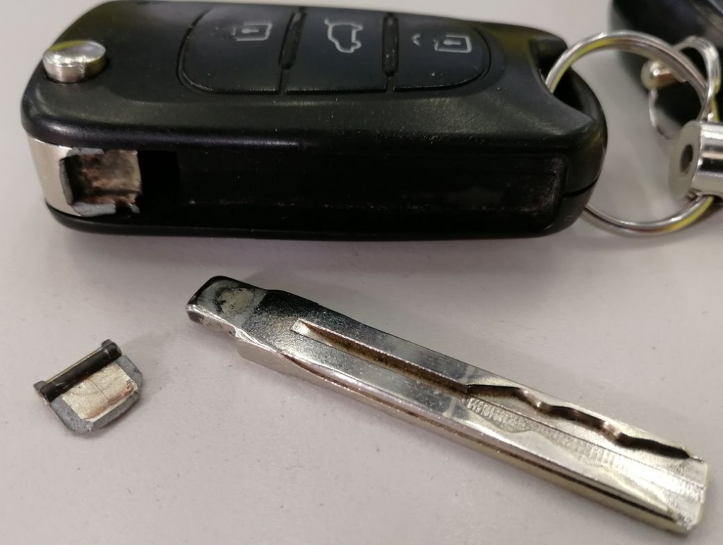

Вот такое случилось с моим ключом.
Что-то никак не пойму, что делать. :think:
Первая мысль: посадить всё на холодную сварку, но боюсь долго не протянет.
Корпус ключа уже заменённый, а вот жало со старого. Не выдержало времени. Сломался просто в руке.

Re: Сломался ключ зажигания.
Сообщение AndreS » 10 мар 2023, 11:45
Dimch писал(а):Вот такое случилось с моим ключом.
32330
На сиды жало с али заказывали и нарезали
Сообщение Dimch » 11 мар 2023, 11:55
Так у меня же жало запасное осталось! Но оно не подходит для нарезки — профиль не тот.
Но! Жало можно отсоединить от поворотного механизма. Там штифтик маленький. Вот бы знать как его правильно выбить, и выбивается ли он вообще.

Сообщение AndreS » 11 мар 2023, 12:26
Dimch писал(а):Так у меня же жало запасное осталось! Но оно не подходит для нарезки — профиль не тот.
Выбивается аккуратно
Сообщение морэм » 11 мар 2023, 13:35
В поиск али набираешь "лезвие автомобильного ключа киа".
Сообщение Dimch » 11 мар 2023, 15:37
AndreS писал(а):Выбивается аккуратно
Выбивается аккуратно затупленным гвоздиком 1,5 мм. ;)
Корейское родное жало не очень подошло в китайский шарнир, поэтому жало было подпилено по длине на точильном станке, а желоб для стопорящего штыря расширен бормашиной. Сначала не хотел гемороиться с расширением паза и попробовал забить медный провод, но он зараза только гнулся. :( Всё собрал в корпус ключа и … Да собственно всё! :roul: Затраты — 0.
