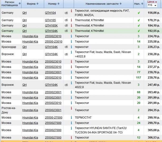

CRAZY72 писал(а):В общем, не очень тепло в Каренсе.
Дело в термостате? Сколько он стоит примерно, какие аналоги есть. И где он находится вообще?
вот цены на термостаты которые подходят примерные:

CRAZY72, Термостат справа на движке прям
http://www.elcats.ru/kia/Parts.aspx?Model=2e608f4e-2590-475e-aca1-2a42f52c2fb6&Unit=bde7a790-e34a-4118-88be-005a680897f4
Номер 2
Стоит от 150 до 850 рублей :D
