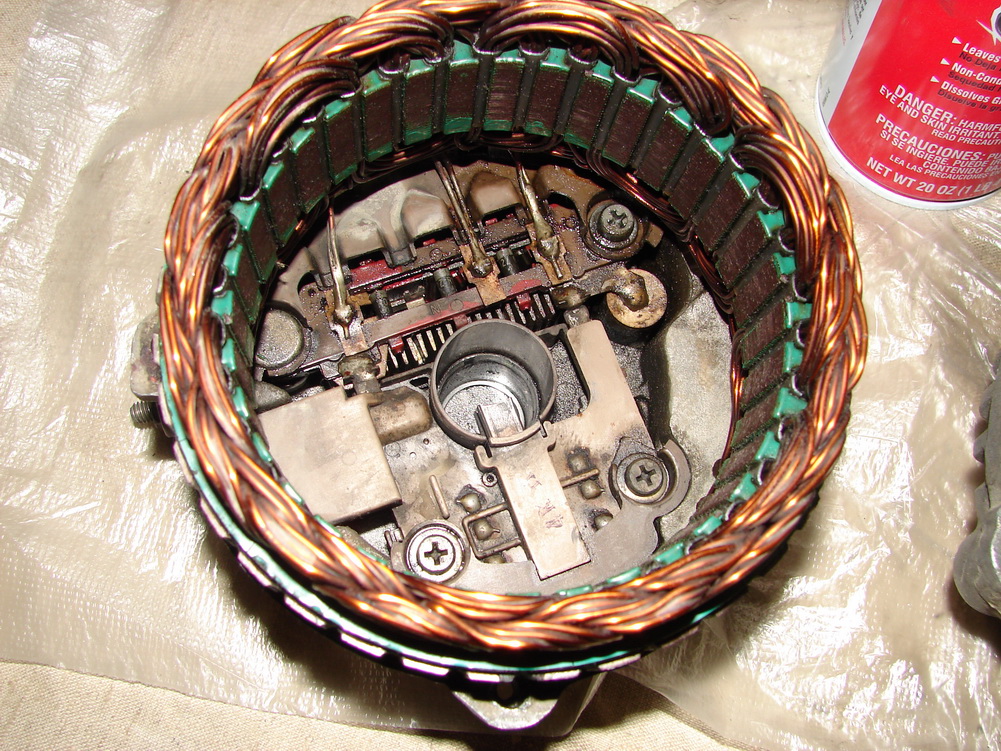

Краткий отчет о разборке и осмотре генератора MANDO AB 170035 ( 0K011 18 300B):
1. Ключом на "8" Выкручиваем 4 болта
31507
2.Нежным ударами кувалды молоточка отделяем переднюю крышку с ротором от статора. Высыпаем пыль.
31506
3.Осматриваем, чистим и моем от графитной пыли и прочей грязи внутренние полости
31509
4. Пододвигаем поближе и рассматриваем уже чистую обмотку статора, диодный мост, щеточный узел. Ищем три болтика под биту "филипс". Откручиваем вначале те, до которых можно легко добраться отверткой. Третий, немного спрятанный под обмоткой, выкручиваем после аккуратного поднятия и разворота статора с задней крышки.
31510
5.Снимаем изолированный клемник на задней крышке. Осторожно, так как его пластик может быть "прихвачен" к металлической части болта из-за температуры и специальных насечек.
31518
6. Отсоединяем все части и осматриваем, при необходимости чистим.
31511
7. Осматриваем подшипник, коллектор. При необходимости полируем дорожки "нулевкой". Мне это, к счастью, не потребовалось.
31512
8. Осматриваем щеточный узел, тип пайки щеток. Оцениваем возможный объем работ. В этом случае замена щеток не потребовалась. Все делалось "на будущее".
31513
9. Оценочные замеры для принятия решения о покупке щеток генератора.
31514
31515
10.Собираем и крепим диодный мост в обратной последовательности.
Процедура временного удержания щеток перед установкой ротора на заднюю крышку. Резиновая затычка удалена.
31516
11.Приспособление для вдавливания щеток в гнезда, перед удержанием их металлической спицей. Делается из мягкой древесины типа сосна тут же "не отходя от кассы". После использования тщательно оберегается для возможного применения.
31517
Далее собираем ротор с передней крышкой вместе, центруем ротор, удаляем спицу. Устанавливаем и зажимаем 4 болта, клемник на задней крышке. Устанавливаем резиновую заглушку-затычку.
PS: Шкив не снимался, ввиду отсутствия в этом надобности. Подшипники проверялись на легкость вращения и на "морской выпуклый глаз" :z)
Добавлено спустя 7 минут 55 секунд:
