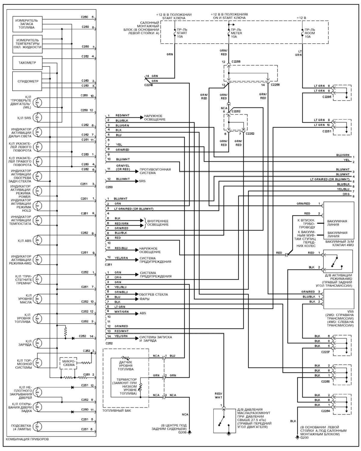

Судя по твоему описанию ты имеешь дело с банальным коротышом в проводе(red) идущим от контакта 9 колодки с251 к д\в активации режима 4WD.Попросту говоря конечник на коробке залит водичкой и пока она не высохнет лампочка у тебя моргает,а скорость здесь совем ни причем.
Забить на этот вопрос конечно можно,но если запустить-начнется окисление и в скором времени проводок вообще отвалится,тогда уже будешь спрашивать-почему не горит 4WD?

Скорее всего датчик вкл ПП,если непоможет,тогда проводка.
