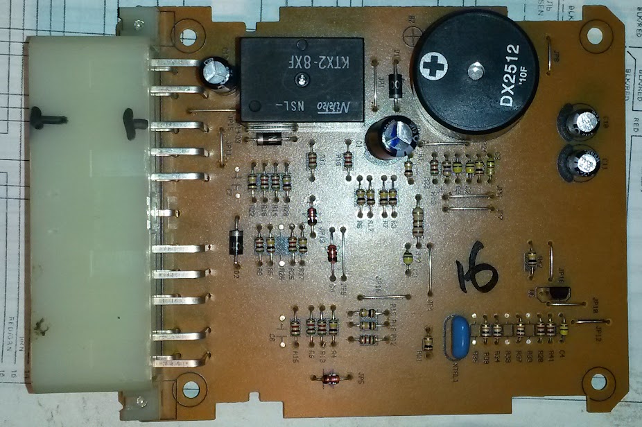

Это БУТ — "блок управления таймингами", т.е. управление Ц.З., пикалкой открытых дверей, обогревателем заднего стекла и т.д.
Находится на центральной консоли, под торпедой.
И к ЭБУ не имеет никакого отношения.
З.Ы. Для справки — ЭБУ на Спортаже стоят в ногах переднего пассажира ;)

Ведь блок 0k08G 67720F — это ДЕЙСТВИТЕЛЬНО БУТ на Спортаже. И никак иначе.
А то, что написано на Экзисте — надо по пять раз перепроверять. И чем дальше — тем больше там ошибок. (уж не знаю с чем связано)
Я эту машину излазил вдоль и поперек и, кстати, только этой весной менял этот пресловутый БУТ (0k08G 67720F) на своей машине, т.к. перестал работать центральный замок.
Давайте, не будем позориться и ссориться ;)
Добавлено спустя 5 минут 10 секунд:
Вот он, этот пресловутый БУТ (центральный замок, иммобилайзер (иногда), обогрев заднего стекла, пиликалка открытых дверей):
Добавлено спустя 4 минуты 45 секунд:
Вообще, в последнее время от каталогов Экзиста (Elcats) в части Спортажа JA (K00) я просто в шоке.
Такого нах…вертили, что диву даешься. :mad:
