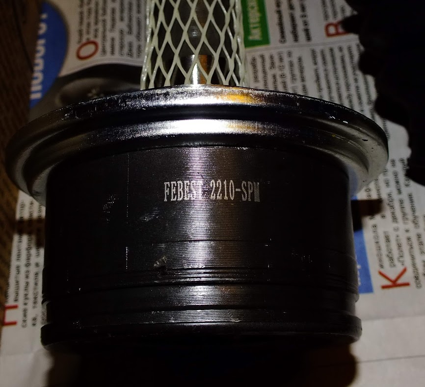

Сообщение Panzer38 » 19 май 2014, 22:05
Вот.
Посмотрел, что пришло мне:
- сам ШРУС с ОДЕТЫМ (!) металлическим пыльником
- туба со смазкой
- пыльник
- хомуты и стопорное кольцо на вал от внутреннего ШРУСа
Все в целлофане и фирменной коробке. :D

Re: внешний шрус киа спортаж1
Сообщение вован323 » 19 май 2014, 23:24
огромное спасибо за отклик ,упаковка такая хомуты,смазка,пыльник,шрус такой . короче они сняли кулак полностью ,там стоял резиновый сальник(,это как бы для вакуумной муфты я понял,) и металлический с бортиками круглый в всередине отверстие,вот он и не подошол на этот шрус .незнаю почему, они там проточили толи шрус или старый родной сальник пока не могу сказать ,а старый сальник немного не подходит, на новую гранату, вот они подгоняют его ..Извините за вынос мозга :mad:
Сообщение вован323 » 20 май 2014, 21:20
короче шрус прешел мне такой как на фото коробок такой же ,только на нем по чему то не было пыльника,или забыли установить или уже присылают без него выписываю через емекс.Они проточили новый шрус по старый пыльник и установили,шрус стал похож как на оригинал , (я так понимаю) и все…незнаю почему проточили именно шрус ,а не пыльник под шрус ? think: проехал, я немного вродебы не стучит пока . нувсе спасибо.
