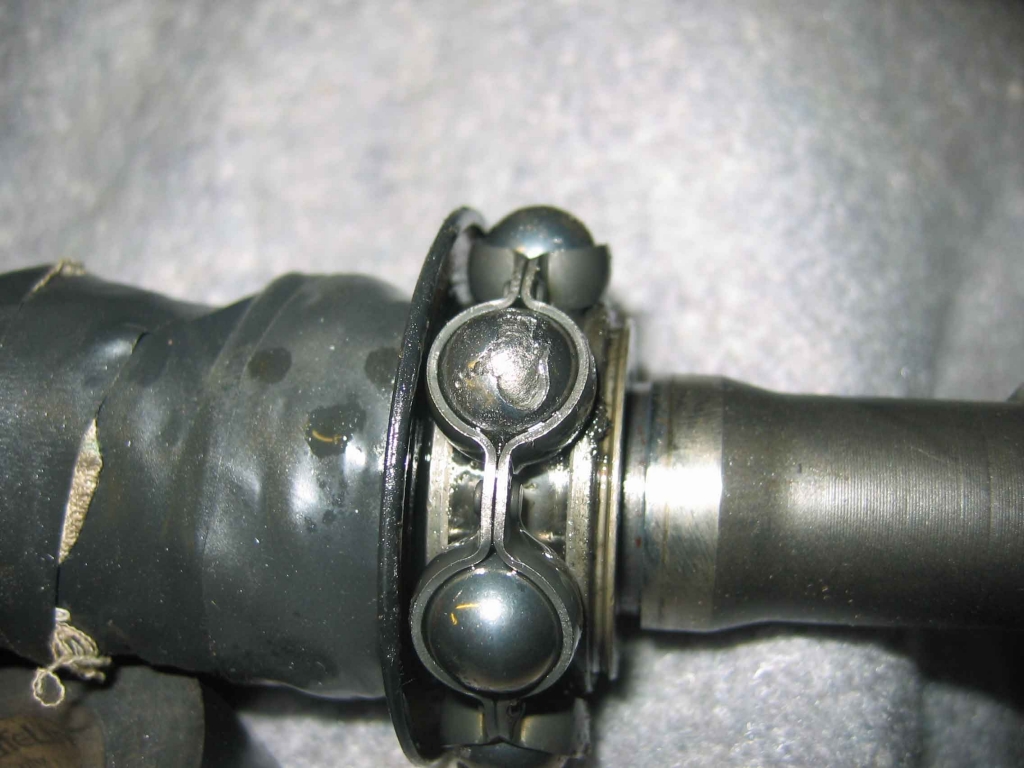

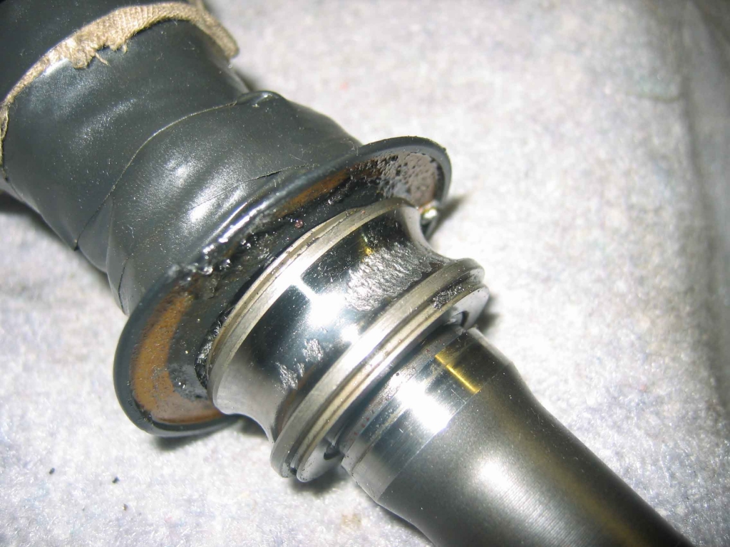

По моему вопросу относительно шума МКПП
Тема: Спрашиваем РОМАНЫЧА :)
Разобрал КПП и обнаружил вот это:
gallery/image.php?album_id=581&image_id=28698
gallery/image.php?album_id=581&image_id=28697
При этом подшипник не люфтил, масло было чистое все собралоь на магните (удачная конструкция).
Остальные шарики и внешняя обойма на мой взгляд имеют повреждения минимальные в сравнении с этим и получили их (повреждения) от попадания обломков.
А теперь вопро: ПРИЧИНА?
И еще подскажите какой герметик покупать для сборки коробки?
