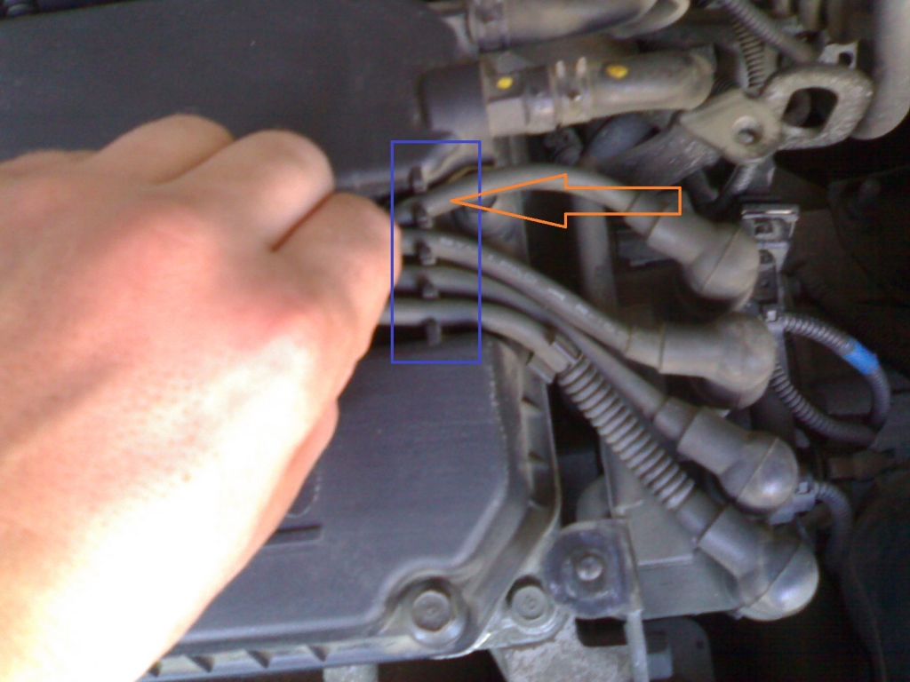

Снимаем поочередно ВВ провода слева направо. (Тянем за наконечник, он выходит легко, с выразительном ЧПОКом... Отсоединяем провод от держателя на крышке головки блока. После извлекаем резиновый наконечник высоковольтного провода из вывода катушки зажигания).
28221
28222
28223
Готово! Провода в сторону.

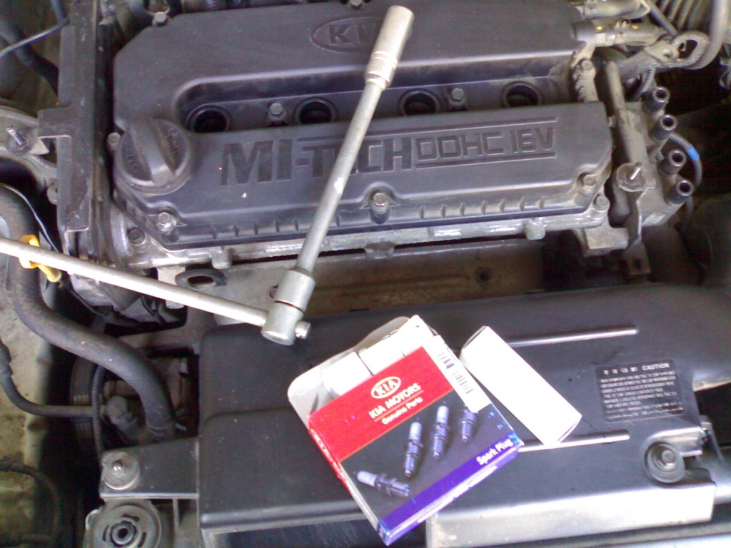

Собственно, ключом на 16 против часовой стрелки выкручиваем наши свечи, поочередно слева направо... )))
28227

4. Аккуратно достаем новые свечи из упаковки.
28228

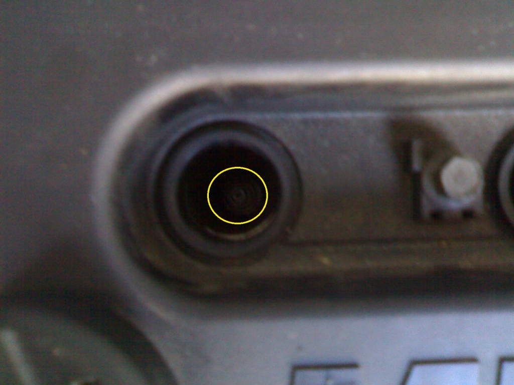

Вставляем свечу в головку ключа, опускаем в канал зажигания и закручиваем по часовой стрелке, особых усилий при закручивание выражать не надо. Так со всеми 4мя. )))
28229
